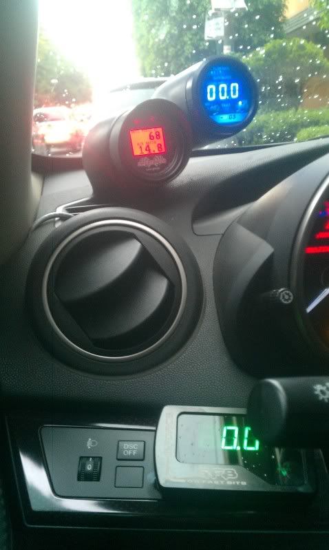

Posteriormente compre el INTERCEPTOR que es un Gauge el cual muestra varios parametros incluyendo knock retard...
http://www.aeroforcetech.com/products_interceptor.html
Aqui montado en el INTERCEPTOR
Sin embargo para la segunda generacion... tampoco lo detecta.
