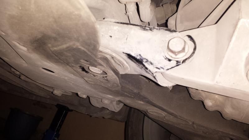

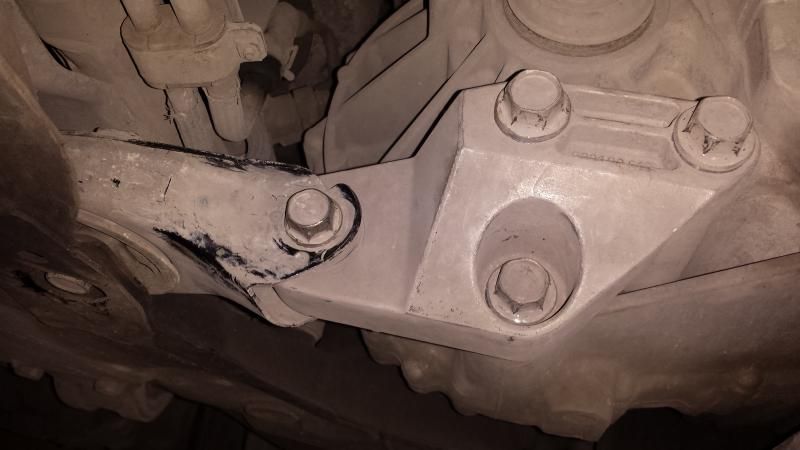

Lo primero que hay que ser es levantar el coche en torres/burritos, en rampas o en lo que tengan acceso. Siempre asegúrense de que el coche esta bien sujeto antes de meterse debajo, no queremos accidentes. Ahora se van a meter debajo del coche y donde termina la tolva que le da protección el motor por debajo verán algo similar a esto.
Esto es el RMM. Como podran ver son 5 tornillos los que hay que quitar para poder quitar este pandita de gomita..digo soporte ultra durable de Mazda :P

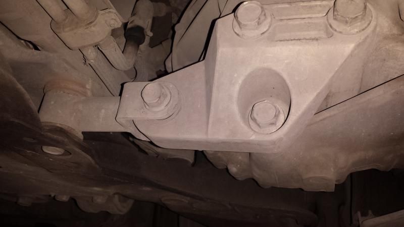

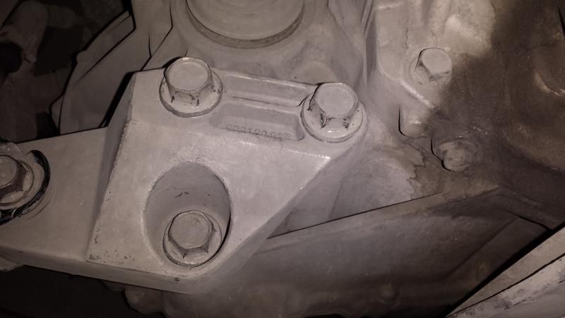

Estos 2 tornillos son un dado 17 mm. (El segundo se alcanza a ver la cabeza ligeramente va en posición vertical de abajo hacia arriba).
Estos 3 tornillo son de un dado 19 mm.
Ahora no se preocupen al momento de aflojar, el motor no se caerá, ni explotara, ni se ira corriendo, recuerden que los otros dos soportes están puestos. Este soporte, malamente comparado, actúa como una correa de perro, no soporta el motor, solo evita que se mueva hacia adelante o atrás e intente escapar. Así que quiten sin preocupación los tornillos, no pasa nada.

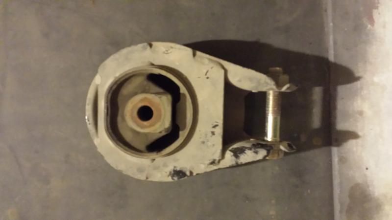

Bueno este es el soporte ya fuera del coche.

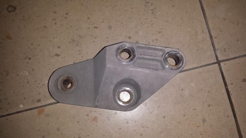

Esta pieza (que no se como se llama) tambien requiere salir del coche.

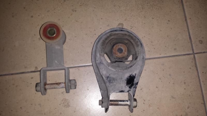

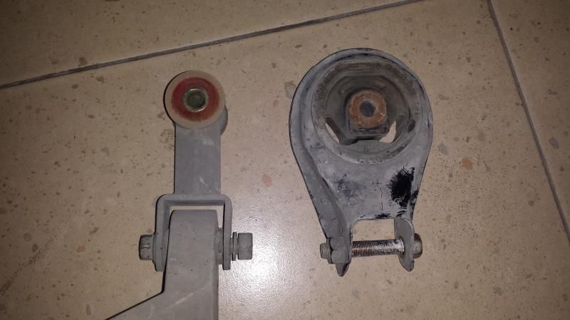

Ahora esta es la comparación del OEM, este RMM es un JBR de 88d, si pueden ver, la diferencia entre ellos es bastante grande. Principalmente en la cantidad de "hule" que tiene cada uno. Como podemos ver el JBR no permite que haya mucho movimiento del tornillo, mientras que el OEM, ademas de ser mas suave, el espacio que ocupa es mayor, obteniendo una mayor absorción de vibraciones y ruidos del motor. Pero a su vez permitiendo que este tenga mas movimiento.
Aquí alcanzan a ver (ligeramente me falto una mejor foto) el RMM y la pieza que no se como se llama ensambladas. Se podrán dar cuenta que este es un tornillo y tuerca, así que ahora necesitaremos una llave de 17 mm para poder asegurar el RMM una vez ya puesto.
